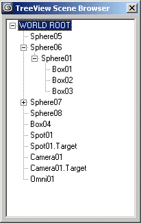

結果:

activeXControl tv "MSComctlLib.TreeCtrl" width:190 height:290 align:#center
ロールアウト内に TreeView ActiveX コントロールを作成します。
