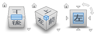

  12. ViewCube を使用して、ViewCube [後面ビュー]をクリックします。隣接する 2 つの要素が表示されます。モデルを少し回転すると、一方の要素がもう一方の要素の手前にあることがわかります。次に示すように、スパイクがこちらに向かって突き出した状態で要素が表示されるまで、モデルを拡大および回転します。
