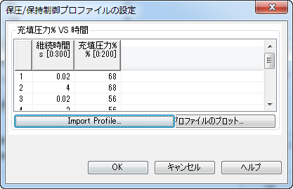

データ入力の速度を向上させ、手作業によるデータ入力の際のミスを最小化するために、保圧プロファイルと速度プロファイル用のダイアログ ボックスで、*.csv ファイルのタブ区切りデータをインポートすることができます。
  1. データが正しいことを確認するには、.csv ファイルをチェックします。
  2. ([ホーム]タブ > [成形プロセス設定]パネル > [プロセス設定])をクリックし、プロファイル ページ(通常は[充填]または[充填+保圧]設定ページ)に到達するまで何回か[次へ]をクリックします。
  3. 変更するプロファイルに対する [プロファイルの編集] をクリックします。
  4. [プロファイルのインポート]をクリックして保存された .csv ファイルの場所に移動し、[開く]をクリックしてプロファイルを読み込みます。

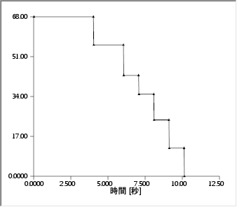

  5. [プロファイルのプロット]をクリックして、プロファイルを確認することができます。
