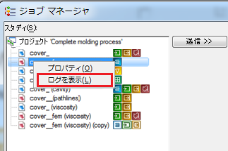

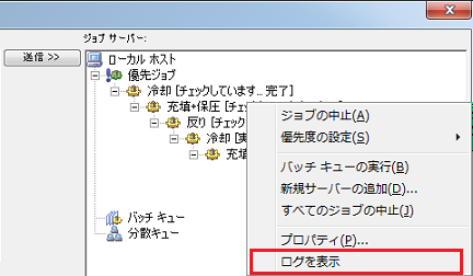

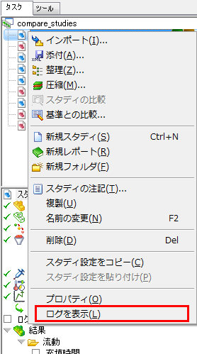

スタディ ファイルを開かずに解析ログにアクセスするには、3 つの方法があります。
どの方法においても、新しいウィンドウにスタディ ログが表示され、選択項目に対するすべてのログ タブが使用可能になります。
