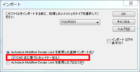

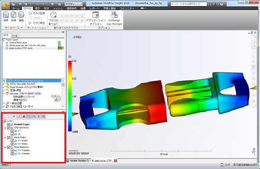

[レイヤー]パネルは、モデルのさまざまなコンポーネントを編成および管理するための非常に有益なツールで、これらのコンポーネントに変更を加えることもできます。CAD モデルをインポートした時点から解析設定の最終的なステージに至るまでのプロセスをより柔軟にするために、この機能には多大な努力が払われました。
[レイヤー表示]をクリックしてこの色を変更できます。
[レイヤー表示]ダイアログ ボックスで、[指定]オプションを選択し、[選択]をクリックして希望の色を選択します。
レイヤーの編成を改善するために、さまざまな強化が行われました。

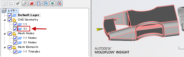

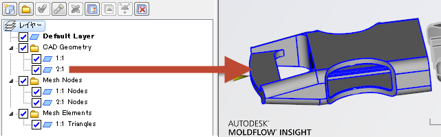

指定したレイヤーに何があるかを簡単に見つけられるようにするために、[レイヤー]ツールバーに[強調表示]ツールが追加されました。
この[強調表示]ツールは既定ではオフになっていますが、このツールをクリックしてからモデルをクリックすると、そのコンポーネントが配置されているレイヤーが強調表示されます。
同様に、[強調表示]ツールが選択されている状態でレイヤー上にカーソルを合わせると、そのレイヤーに配置されているコンポーネントがモデル内で強調表示されます。

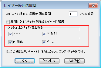

[レイヤー範囲の展開]ツールは、次のメッシュ エンティティのいずれかまたはすべてを含むオプションが含まれるように拡張されました。
