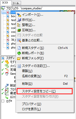

同じ条件下でわずかに異なるモデルの充填過程をシミュレートする場合、1 つのスタディから別のスタディへと設定をコピーすることができます。この機能はまた、いくつかの異なるスタディにおいて 1 つか 2 つのみのスタディ設定を変更する場合にも時間を節約できます。
これらのそれぞれの項目を選択すると、すべての設定がコピーされます。プロセス設定またはメッシュ設定に関して、コピーしたいもの、したくないものを選択することはできません。
[スタディ設定をコピー]コマンドは、[プロジェクト ビュー]ペインでスタディを右クリックすると表示されるコンテキスト メニュー内にあります。
スタディ設定を目的のスタディに貼り付けるとき、コピーする設定を選択するためのダイアログ ボックスが開きます。たとえばプロセス設定などの場合、プロセス設定のサンプルがリストされますが、それらを選択解除することはできません。ただし、[プロセス設定]を選択した場合は、それがリストされるかどうかに関わりなく、すべてのプロセス設定がコピーされます。
