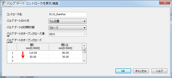

バルブ ゲートはいくつもの方法でトリガすることができます。[ラム位置]によるバルブ ゲート制御は、このリリース以降、3D モデルに対してアクティブになります。
バルブ ゲート コントローラは以下によってトリガすることができます。

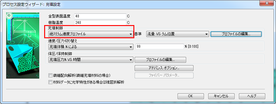

バルブ ゲートをラム位置によってトリガする予定の場合、ラム速度プロファイルを含む充填制御オプションを選択していることを確認してください。充填制御を変更するには、 ([ホーム]タブ > [成形プロセス設定]タブ > [プロセス設定])をクリックします。

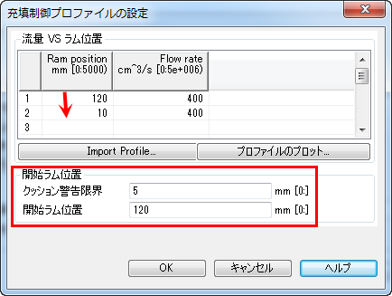

[プロファイルの編集]をクリックして、[充填制御プロファイルの設定]ダイアログ ボックスの値がバルブ ゲート コントローラ プロファイルと一致していることを確認します。
特に、以下の点を確認します。
