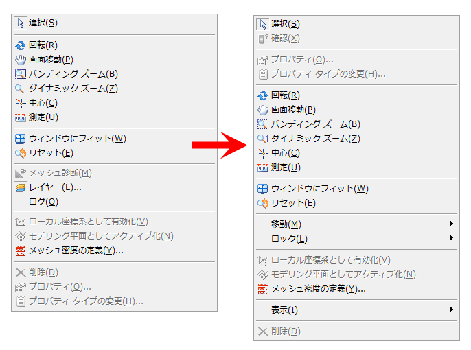

マウスの右ボタンからのコンテキスト ツールへのアクセスが単純化され、作業手順を改善するために選択内容がアップグレードされました。
マウスの右ボタンをクリックするだけで、最も一般的に使用されるツールを見つけることができます。下の左側の図は従来の右マウス ボタン メニューを示し、右側の図はこのリリースで更新されたメニューを示しています。すべてのモデル操作ツールは、この上位レベルにあり、1 回のクリックのみでアクセスできます。
既存のツールに加えて、次のツールが追加されました。
- [移動]: ここには、[移動]、[回転]、[3 点回転]、[スケール]、[反転]のモデリング ツールが含まれています。
- [ロック]: ここには、[すべてのビューのロック]、[すべてのプロットのロック]、[すべてのアニメーションのロック]など、異なるスタディを並べて比較するタスクを単純化するツールがあります。
- [表示]: ここでは、[メッシュ診断]、[レイヤー]、[ログ]、[コマンド ライン]など、モデルの詳細を確認するためのツールにアクセスできます。
- 確認 - モデル上の特定のポイントの結果の値を、右マウス ボタン メニューからでも参照できるようになりました。
