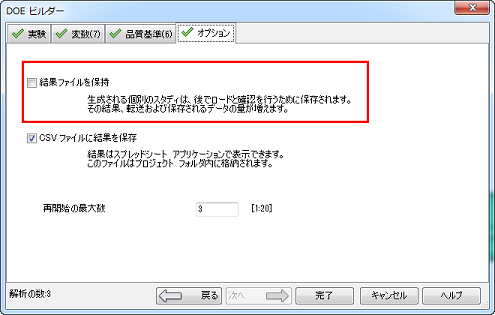

DOE とパラメトリック スタディ解析では、[ビルダ][オプション]タブに、[結果ファイルを保持]のオプションがあります。非常に大規模なスタディでは、これによって作成される*.od4 ファイルが解凍ユーティリティに対して過度に大きいという問題が発生することがありました。
ZIP アーカイブ ユーティリティが、4 GB 以上のファイル サイズをサポートするように更新されました。
