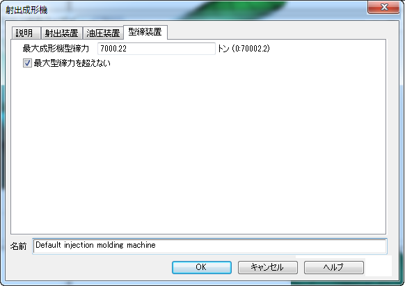

すでに Dual Domain と Midplane モデルで利用可能な [最大型締力を超えない]オプションが、3D フロー ソルバーでも利用できるようになりました。 この機能を使用して、成形品を既知の型締力を持つ特定の成形機で充填するかどうかを決定することができます。
この機能を使用するには、 ([ホーム]タブ > [成形プロセス設定]タブ > [プロセス設定])をクリックし、[アドバンス]オプションをクリックします。[射出成形機]に関連付けられた[編集]をクリックし、[型締装置]タブを選択します。

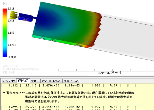

[最大型締力を超えない]オプションをオンにすると、最大型締力を超えた時に、次のような警告がログに表示されます。
