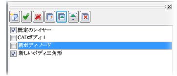

  4. [レイヤー]パネルで[新規ボディ ノード 1]の選択を解除します。
