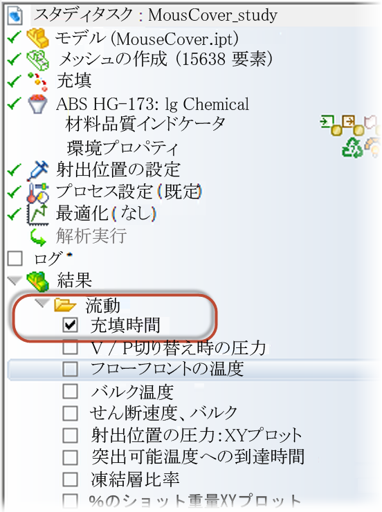

充填時間結果の表示
この手順では、充填時間結果を確認します。
  1. スタディ タスク ペインで[充填時間]をクリックします。
  2. 必要に応じて、モデルを回転、画面移動、およびズームして、充填時間結果を確認します。
