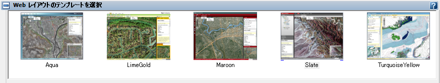

  2. [Web レイアウトのテンプレートを選択]ペインで、テンプレートのサムネイルをクリックします。
