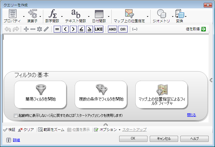

空間データ フィーチャ用の式の概要
式とはクエリーの条件を指定する部分です。クエリーは、データを評価し、そのクエリーの条件に一致するデータのサブセットのみを返すものです。
たとえば、面積が 4,000 平方フィートを超える区画を指定する式を作成できます。この式を含むクエリーで、この基準に一致する区画のみを表示したり選択します。
完全なクエリーでは、次の内容も指定できます。
たとえば、あるマップの特定のフィーチャ画層をクエリーし、クエリー条件に一致しているかどうかによって、その画層のデータを表示または非表示にすることができます。
空間データのフィルタ、データのサブセットの選択、値の計算、1 つのデータ型から別のデータ型へのデータ変換に式を使用します。ラベルなど、表示用にテキスト文字列をフォーマットするには、テキスト式を使用します。数値を持つプロパティに数学関数を適用するには、数式を使用します。
タイトル バーのテキストは、選択するコマンドに従って変わります。
式を作成する基本手順
式を作成するには、次の基本手順に従います。
式の使用方法 説明
プロパティを評価する
1 つまたは複数のプロパティの値に基づいて、データをフィルタまたは選択できます。
簡単な式は 1 つのプロパティを評価しますが、複数のプロパティまたは複数の値を使用する複雑な式を作成できます。たとえば、人口が 50,000 人を超え、100,000 人未満の郡を表示する式を作成できます。
フィルタ式の結果は、ブール演算値になります。
