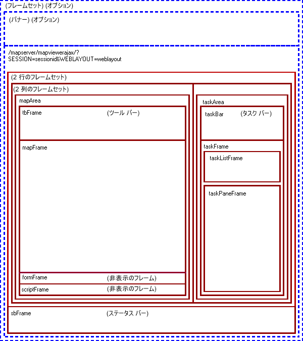

ビューアでは、HTML フレームを使用して、ビューア領域を分割します。次のフレームとフレーム セットの場所を示す図を参照してください。
名前 | 説明 |
名前なし。ビューアのフレームをすべて含みます。独自のサイトにビューアを埋め込むために、外側のフレームで囲むことができます。 | |
maparea | ツール バー、マップ フレーム、フォーム フレーム、スクリプト フレームを含むフレーム セットです。 |
tbFrame | ツール バーを含むフレームです。Web レイアウトを修正することで、ツール バーに新規コマンドを追加します。 |
mapFrame | マップ データを含むフレームです。ここにはマップ表示、画層、プロパティ パレットが含まれます。 |
formFrame | データをサーバに送信する際、HTTP POST リクエストの生成に使用する非表示のフレームです。 |
scriptFrame | ページを表示せずにロードおよび実行する際に使用する非表示のフレームです。クライアント側の JavaScript を実行する場合によく使用されます。 |
taskArea | タスク バーとタスク フレームを含むフレーム セットです。 |
taskBar | タスク バーを含むフレームです。 |
taskFrame | タスク リスト フレームとタスク ペイン フレームを保持するために使用されるフレームです。 |
taskListFrame | タスク リストを表示するために使用されるフレームです。これは通常、非表示になっていて、ユーザがタスク バーのタスク リスト ボタンをクリックすると表示されます。Web レイアウトを修正することで、タスク リストに新規コマンドを追加します。 |
taskPaneFrame | Map Server ページの表示と実行に使用するフレームです。Web レイアウトには、レイアウトのロード時にタスク ペインに表示される既定のホーム ページがあります。[URL を起動]タイプのカスタム コマンドもタスク ペイン内にロードされます。 |
sbFrame | ステータス バーを含むフレームです。 |
ビューアのフレーム
