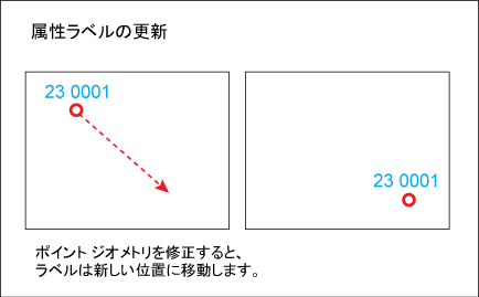

UpdateAttributeLabel ルール グループは、ジオメトリ フィーチャが更新されると、ラベル フィーチャを更新します。ルール グループは、ユーティリティ ジオメトリ フィーチャ クラスに適用されます。

ジオメトリが更新されると、 属性に添付されるラベルを更新します。 |
