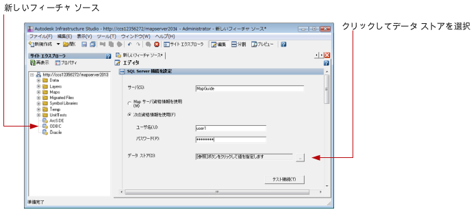

  2. [空間データ ソースを作成]ダイアログ ボックスで、[SQL Server 用 Autodesk FDO プロバイダ]を選択し、[OK]をクリックします。
    [サイト エクスプローラ]の右側に[接続エディタ]が表示されます。
  3. 接続先のサーバを入力します。
  4. 次のいずれかの操作を行います。
    • データベースがユーザ ID とパスワードを認識するように設定されている場合は、[Map Server 資格情報を使用]を選択します。
    • データベースでユーザ ID とパスワードが要求される場合は、[次の資格情報を使用]を選択し、ユーザ ID とパスワードを入力します。
  5. リストからデータ ストアを選択します。
  6. [テスト接続]をクリックします。
    正常に接続したことを通知するメッセージが表示されます。
  7. Autodesk Infrastructure Studio ツールバーで、[上書き保存]をクリックしてリポジトリ内にこの接続リソースを保存します。
