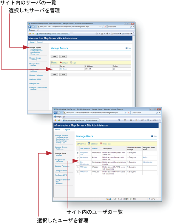

サイトとサイト内のサーバは Site Administrator プログラムで管理できます。 このプログラムは Web Server Extension とともにインストールされます。このプログラムは、どの Web ブラウザからでもアクセスできる Web ベースのインタフェースを使用しています。 プログラムを起動するには、ブラウザを開いて http://servername:port/mapserver2016/mapadmin/login.php と入力します。Web Server Extension をインストールしたサーバの名前または IP アドレスを使用します。

図は、Site Administrator プログラムの 2 つのビューを示しています。上側の図はホーム ページを示しています。このページにはサイト内のサーバのリストが表示されます。 下側の図はユーザと各ユーザが所属するグループのリストの例を示しています。
