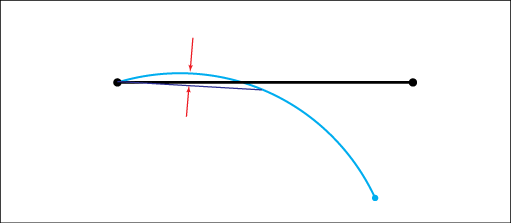

円弧線形化許容値は、特に円弧セグメントの軽微なオーバーラップなど、データの不純物を抑制する場合に役立ちます。オーバーラップが検出された場合、各セグメントの場合と同様に円弧の始まりと終わりをリニア セグメントに置き換えることにより、円弧セグメントが線形化されます。このような線形化によりトポロジ エラーが抑制され、オーバーラップが消失した場合、ポリゴンが格納されます。そうでない場合、トポロジ エラーが返されます。
エリア トポロジ: 円弧線形化許容値を設定することにより、円弧とラインのオーバーラップをコントロールできます。
円弧線形化許容値には推奨値があり、この値はライン フィーチャ クラスの空間許容値よりも小さくすることはできません。これは、ライン フィーチャ クラスの空間許容値の 2 ~ 5 倍である必要があります。

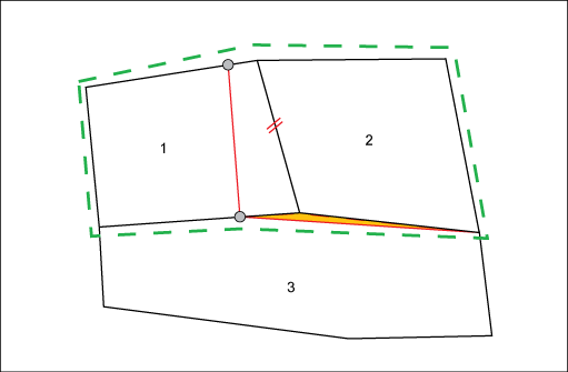

エリア フィーチャ範囲の内側のエッジを変更すると、その左右にある対応する領域に影響を与えます。これらの領域が範囲の外部にある場合、または範囲バッファ内にある場合、かなりの影響があるときは変更をキャンセルできます。
ジョブを有効にしたインダストリ モデルで、現在のジョブに範囲が割り当てられている場合、範囲外のポリゴンが確認され、指定した許容値以上に面積が変更されているかどうかが確認されます。たとえば、スイス土地管理では、1 m2 を超える変更は許可されません。
