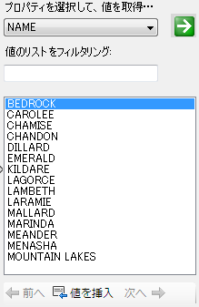

  1. 式を作成する対象のコマンドを選択します。
  2. プロパティに可能な値を表示するには、次の 1 つを実行します。
    • [値を取得]の横の緑色の矢印をクリックし、値を表示する必要のあるプロパティを選択します。
    • 式の中のプロパティをクリックします。表示されたリストで、リストから値を取得します
    [プロパティ]パネルが、ウィンドウの右側に表示されます。
  3. [プロパティ]パネルで、プロパティ名の横の緑色の矢印をクリックし、このプロパティの値を表示します。
    値のリストは、昇順またはデータ ソース内で使用された順にソートされています。
    [プロパティ]パネルを使用し、リストから値を挿入します。
  4. リストをフィルタするには、[値のリストをフィルタリング]で、フィルタに使用する文字を入力します。たとえば、Dillard と Fillmore を見つけるには、ill と入力します。緑色の矢印をクリックします。リストには、これらの文字を含むすべての値が表示されます。
    注:
    ワイルドカードはサポートされていません。
  5. 値をダブルクリックして式に挿入するか、値を選択して[値を挿入]をクリックします。
    式の要素については、「式を作成する: リファレンス」を参照してください。
