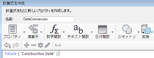

変換を実行する
データの値を異なる形式に変換するには
  1. 式を作成する対象のコマンドを選択します。
  2. 式の領域で、[変換]から必要な変換型を選択します。
    完全な一覧については、「変換オプション」を参照してください。
  3. [プロパティ]をクリックし、変換するプロパティを選択します。
  4. 変換に必要なその他の引数または値を指定します。
    変換によっては、変換後の文字列の形式を指定しなければならないものもあります。たとえば、テキスト文字列を日付形式に変換する場合、日付値をどのように表示するか指定することができます。詳しくは、「日付書式オプション」を参照してください。
    変換を使用して、文字列プロパティの形式または型を変更します。
    式の要素については、「式を作成する: リファレンス」を参照してください。
  5. [OK]をクリックし、式を適用します。
