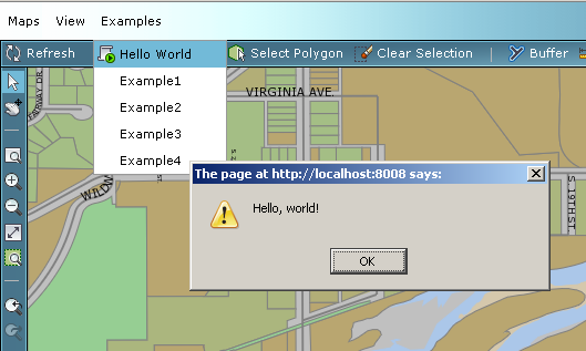

Hello World: シンプルな[スクリプトを起動]
Infrastructure Map Server には、多くの一般的な要件を処理する一連のウィジェットが付属しています。これらのウィジェットのいくつかは、簡単にカスタマイズして特定のニーズに合わせることができます。
その一例が[スクリプトを起動]ウィジェットです。このウィジェットを使用して、フレキシブル Web レイアウトの内部から JavaScript コマンドを実行できます。
サンプル レイアウトには、JavaScript の警告を表示する[スクリプトを起動]ウィジェットが含まれています。
Hello World サンプルを実行するには、ブラウザでフレキシブル Web レイアウトを開きます。[サンプル]メニュー [Hello World]を選択します。これにより警告が表示されます。
