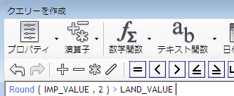

  1. 式を作成する対象のコマンドを選択します。
  2. 式の領域で、次の 1 つを実行します。
    • 数値関数を手動で入力します。
    • [数学関数]をクリックし、必要な関数を選択します。
  3. [プロパティ]をクリックします。[プロパティ]リストで、関数のプロパティを選択します。
  4. この関数に必要な引数をすべて指定します。
    たとえば、あるアイテムの長さを小数点以下 3 桁で四捨五入する場合、式は次のようになります。
