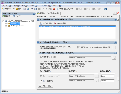

  1. フォルダにロードする DWF ファイルを[サイト エクスプローラ]にドラッグします。
    [サイト エクスプローラ]の右側に新しいロード プロシージャが表示されます。 これには、ロードするファイルのリストが含まれています。 このロード プロシージャには、他のファイルをドラッグして追加できます。
  2. [データの変換方法を指定してください。]では、使用する座標系を選択します。
    DWF ファイルには、座標系が割り当てられていないため、必ず座標系を指定する必要があります。
  3. [リソースをロードする場所を指定してください。]では、このロードによって作成されるリソースのロード先フォルダを選択します (このリソースは、[サイト エクスプローラ]に後で移動することも可能)。
  4. [リソースをロード]をクリックします。

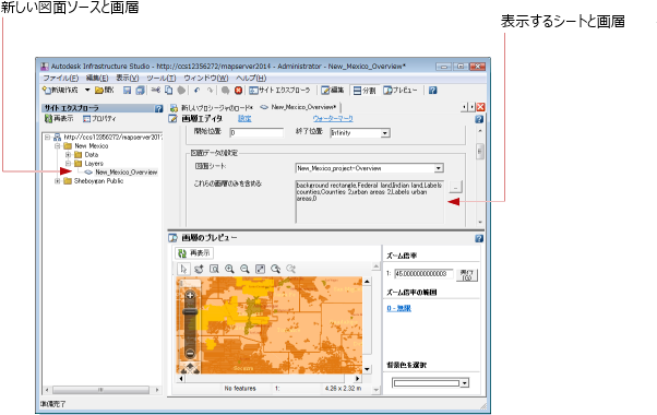

    Autodesk Infrastructure Studio では、各 DWF ファイルの新しい図面ソースと画層も自動的に作成されます。
  5. 新しい画層の 1 つをダブルクリックして開きます。
    [サイト エクスプローラ]の右側に[画層エディタ]が表示されます。
  6. 使用する図面シートと画層を選択します。
    ([画層エディタ]の詳細は、「フィーチャ ソース画層を操作する」)を参照してください。
  7. Autodesk Infrastructure Studio ツールバーで、[上書き保存]をクリックしてリポジトリ内にロード プロシージャを保存します。
    新しい図面ソースと画層の名前変更は、[サイト エクスプローラ]内で実行できます。
