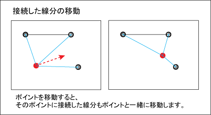

MoveConnectedLines ルール グループは、ポイントが移動されると、ポイントに関連付けられたラインを移動させてラインとポイントの関連付けを保ちます。
ルール グループは、ユーティリティ ポイント フィーチャ クラスに適用されます。
