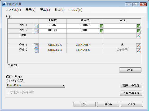

この[円弧交点]ダイアログ ボックスの図解は、ダイアログのコントロールとコンポーネントを示します。
構築ダイアログ ボックス
構築ダイアログ ボックスには、次の要素が含まれます。
要素 |
説明 |
白のテキスト ボックス |
編集して値を修正します。 |
ショートカット メニュー |
構築ダイアログ ボックスのテキスト ボックスを右クリックすると、ショートカット メニューが表示されます。 |
グレーのテキスト ボックス |
計算結果を表示します。 |
[フィーチャ クラス]一覧ボックス |
計算したオブジェクトを保存するフィーチャ クラスを選択します(ポイントまたは連続線分フィーチャ クラス)。この一覧はワークスペースに適するすべてのフィーチャ クラスを表示します。たとえば、結果がポイントの場合は、ポイント フィーチャ クラスを表示します。 |
図面に切り替えて要素を選択します。また、距離を取得できますが、角度や直交座標投影は取得できません。 |
要素の方向を変更したり、可能性のある 2 つの結果を切り替えたりします。 |
結果または構築要素をハイライトします。 |
横座標値を図面内で修正または決定します。 |
新規作成 |
すべてのエントリをリセットして新規の計算を開始します。プロンプトが表示されたら、必要な要素を特定します。 |
計算 |
たとえばパラメータの修正後に、計算を開始します。結果はデータベースに格納されませんが、図面の表示は更新されます。 |
保存 |
結果をデータベースに保存します。計算結果が 2 つ以上ある場合は、結果 1 または結果 2 を保存できます。 |
寸法フィーチャの保存 |
計算したフィーチャの寸法を自動的に保存します。直交座標計算と円弧交点で利用できます。[COGO と寸法記入]インダストリ モデル オプションを使用して、寸法記入フィーチャ クラスを指定します。 このオプションは、インダストリ モデルが寸法拡張を含んでおり、[COGO と寸法記入]オプションが設定、保存されている場合に利用できます。 |
リセット |
すべてのエントリをリセットして新規の計算を開始します。 |
閉じる |
ダイアログ ボックスを閉じて計算を終了します。 |
[ステータス]行 |
計算の交差または接線の数を表示します。 |
