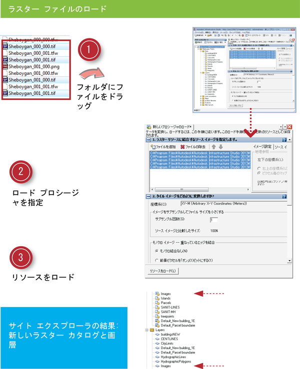

ラスター イメージをロードする
この実習では、4 つのラスター イメージをラスター カタログ リソースとしてロードします。ラスター カタログには、複数の関連イメージの定義が保存されます。
  詳細手順
  1. Windows エクスプローラで、C:\Program Files\Autodesk\Autodesk Infrastructure Studio 2016\Sample Data\Raster フォルダにナビゲートします。
  2. フォルダ内の 4 つの TIF ファイルを選択します。 これらのファイルをサイト エクスプローラの Sheboygan Public フォルダにドラッグします。
  1. プロシージャのロード エディタで、座標系 SheboyganWI-F(カテゴリ USA、Wisconsin)を選択します。
  2. [リソースをロードする場所を指定してください。]で、ラスター カタログのリソース名を Images に変更します。
  1. [リソースをロード]をクリックします。
    サイト エクスプローラに新しいラスター カタログと画層リソースが表示されます。
  2. [ファイル][上書き保存]の順にクリックして、ロード プロシージャ リソースにLoad images という名前を付けて Load Procedures フォルダに保存します。
  3. ロード プロシージャ エディタを閉じます。
