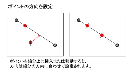

SetPointOrientation ルール グループは、ポイントがラインに挿入または移動されるタイミングと、ポイントのオリエンテーションがラインのオリエンテーションと一致するタイミングを指定します。
ルール グループは、ユーティリティ ポイント フィーチャ クラスに適用されます。

ラインに挿入されたポイントのオリエンテーションを調整します。 |
