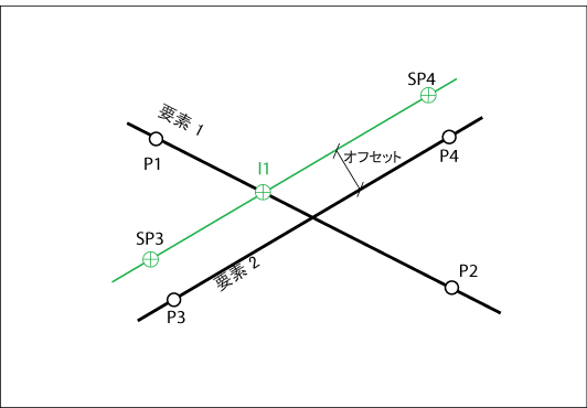

要素 1
要素 2
要素 1 と 2 は直線または円弧になります。
をクリックして、要素を図面に表示します。
をクリックして、他の要素を図面内で確認します。
要素をシフトするにはオフセット値を指定します。
要素を回転するには、横座標を指定します。
ポイント 1
ポイント 2
要素 1 のオリエンテーションは、ポイント 1 とポイント 2 の方向によって示されます。
ポイント 3
ポイント 4
要素 2 のオリエンテーションは、ポイント 3 とポイント 4 の方向によって示されます。
