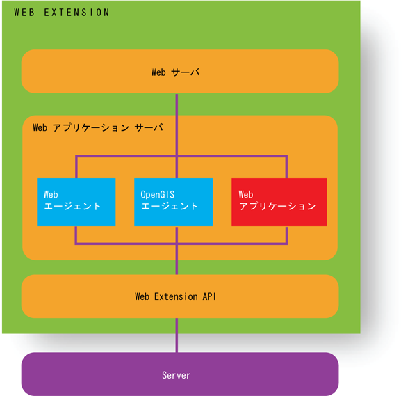

Autodesk Infrastructure Web Server Extension は、Web Server Extension API を介してアクセスできる内部コンポーネントです。(http://servername:port/mapserver2016/mapagent/index.html からアクセスできる、フォーム形式のインタフェースもあります。)Web Server Extension は、インターネット上、または HTTP プロトコルを使用するイントラネット上で、Infrastructure Map Server が提供するサービスをクライアント アプリケーションに公開します。反対側のページの図は、Web Server Extension の主なサブコンポーネントを示しています。
WebAgent はクライアントからの要求を処理して、Infrastructure Map Server に渡します。クライアントの 2 つは Infrastructure Studio と Infrastructure Map Server ビューアです。WebAgent は Infrastructure Map Server サービス用 HTTP プロトコルを実装しており、このプロトコルを使用して要求をサーバに転送します。WebAgent は受信した要求パラメータを処理し、該当するサーバへの接続を確立して、要求の処理に必要なサービス API を呼び出します。 サービス API が応答すると、API からデータが戻され、それらがさらにクライアントに戻されます。
OpenGIS エージェントは、各種の OpenGIS Web マッピング プロトコルを実装しており、Infrastructure Map Server が提供するサービスを標準ベースの OpenGIS クライアントに公開します。
Web Server Extension は、Infrastructure Map Server が提供するサービスに基づいた、アプリケーション開発用のプラットフォームを提供しています。Web Extensions API は、ASP、JSP、PHP の 3 種類の言語および環境をサポートしています。

Web Server Extension のアーキテクチャ
