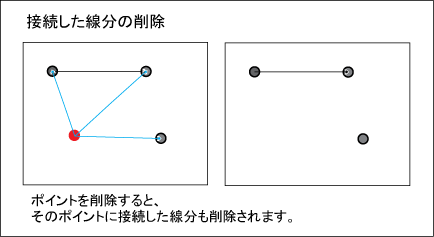

DeleteConnectedLines ルール グループは、ポイントが削除されると、そのポイントに関連付けられたラインを削除します。
ルール グループは、ユーティリティ ポイント フィーチャ クラスに適用されます。

クライアント側 削除前(BD)。 システムです。行です。 |
説明 |
ポイントが削除されると、関連付けられたラインを削除します。 |

クライアント側 削除後(AD)。 システムです。行です。 |
説明 |
パラメータ |
P1: AskUser既定は、[はい]です。 不必要なポイントを削除する場合にユーザに確認するかどうかを指定します。パラメータが[いいえ]の場合は、ユーザと対話せずに削除します。 |
