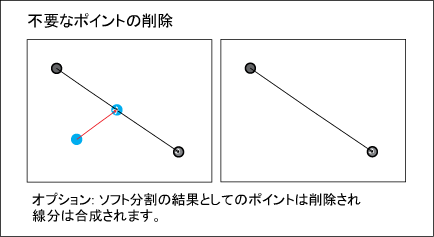

DeleteUnneededNodes ルール グループは、ユーティリティ ラインをクリーンアップします。ルール グループは、ユーティリティ ライン フィーチャ クラスに適用されます。
ラインが削除された後、ルール グループはラインが関連付けられていないポイントを削除します。

説明 |
開始および終了ノードが今後必要ない場合は、それらを削除します。 |

パラメータ |
P1: DeleteSoftSplitters既定は[いいえ]です。 AutoExtractSoftSplit フィーチャ ルールと同様に、ソフト分割の結果生成されたポイントを削除するかどうか、およびラインをマージするかどうかを指定します。 P2: AskUser既定は、[はい]です。 不必要なポイントを削除する場合にユーザに確認するかどうかを指定します。パラメータが[いいえ]の場合は、ユーザと対話せずに削除します。 |
