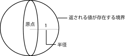

sphrand(1)
ベクトルを返します。このベクトルでランダムに選択された座標は、原点上にある半径 1 の想像上の球内に存在します。たとえば、<<0.444, -0.427, 0.764>> というベクトルが返されます。

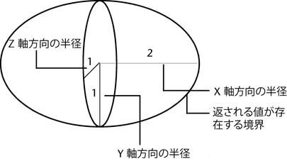

sphrand(<<2,1,1>>)
中心が原点にあり、X 軸方向の半径が 2、Y 軸方向の半径が 1、Z 軸方向の半径が 1 である楕円体の内部にあるランダムな座標を各要素とするベクトルを返します。
sphrand 関数を使用して、たとえば、X 軸(X-Axis)方向の半径が 2、Y 軸(Y-Axis)方向の半径が 1、Z 軸(Z-Axis)方向の半径が 1 である楕円体の内部にランダムに分散した 500 個のパーティクルからなるクラスタを作成することができます。
