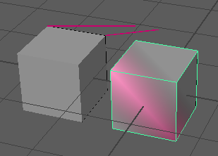

ビューポート 2.0(Viewport 2.0)では、ポリゴンの頂点、エッジ、フェース、頂点フェースに割り当てられたメタデータを視覚化することができます。「ビューポート 2.0 (Viewport 2.0)でメタデータを視覚化する」も参照してください。
メタデータの視覚化に showMetadata コマンドを使用すると、さまざまなオブジェクトにさまざまなストリームとメンバーの組合せを表示することができますが、各オブジェクトのストリームとメンバーは 1 つのみです。たとえば、Object1 に StreamOne を視覚化し、同時に Object2 に StreamTwo を視覚化することができますが、Object1 に StreamOne と StreamTwo の両方を同時に視覚化することはできません。
指定されたコンポーネントのメタデータ ストリームに値を割り当てるには、editMetadata コマンドを使用します。ストリームでメタデータの値を定義するには -value フラグを使用し、メタデータに適用する頂点を指定するには -index フラグを使用します。
// Set StreamOne values and assign StreamOne to specified vertices on smcPlaneShape editMetadata -streamName "StreamOne" -value 2 -value 0.5 -value 1 -index 1 smcPlaneShape;
// Visualize StreamOne on smcPlaneShape showMetadata -stream "StreamOne" -member "Color" -dataType "float[3]" -method "string" smcPlaneShape;
オブジェクト名を指定すると、そのオブジェクトのビジュアライゼーションのみを無効化することができます。オブジェクト名を指定しなくて、シーン内でどのオブジェクトも選択していない場合は、指定されたストリームおよびメンバーのすべてのオブジェクトのビジュアライゼーションが無効化されます。
showMetadata -stream "StreamOne" -off -member "Color" -dataType "float[3]" smcPlaneShape;
マーキング メニューまたはメタデータの視覚化オプション(Metadata Visualization Options)を使用せず、このスクリプト メソッドを使用して 2 つのストリームのみを同時に視覚化できます。
