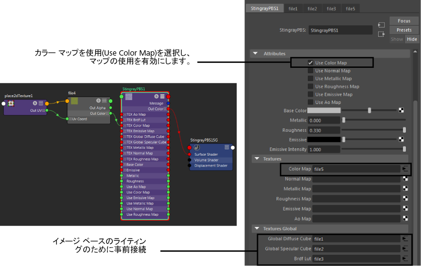

次の 2 つのうちいずれかの方法でこれらのマップを接続します。
アトリビュート エディタ(Attribute Editor)を使用する
  1. Stingray PBS ノードを選択します。
  2. アトリビュート エディタ(Attribute Editor)テクスチャ(Textures)見出しの下で、マップを接続する場所(カラー マップ(Color Map)など)の アイコンをクリックします。
    これによりファイル ノードが作成され、アトリビュート エディタ(Attribute Editor)にそのアトリビュートが表示されます。
  3. ファイル(File)ノード アトリビュートで、イメージの名前(Image name)の隣にあるフォルダ アイコンをクリックして移動し、テクスチャ マップを選択します。
  4. Stingray PBS ノードを再度選択し、アトリビュート エディタ(Attribute Editor)で対応する Use * Map アトリビュート(カラー マップを使用(Use Color Map)など)を有効にします。
ハイパーシェード(Hypershade)を使用する
  1. ハイパーシェード(Hypershade)の作業領域でファイル(File)ノードを作成し、テクスチャ マップにナビゲートします。「ハイパーシェードでノードを作成して接続する」を参照してください。
  2. ファイル(File)ノードの OutColor 出力を、Stingray PBS ノードのマップ入力アトリビュート(TEX Color Map など)に接続します。
  3. アトリビュート エディタ(Attribute Editor)で、対応する Use * Map アトリビュート(カラー マップを使用(Use Color Map)など)を有効にします。
