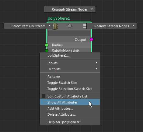

ノードのマーキング メニューからすべてのアトリビュートを表示(Show All Attributes)オプションを選択して、ノードのフル モード表示を一時的にすべてのアトリビュートのリストに置き換えることができます。すべてのアトリビュートの表示は、この描画インスタンスについてのみ有効です。ノードを再グラフ化する場合、またはノードのビュー モードを変更する場合は、このオプションを再選択してすべてのアトリビュートを再度表示する必要があります。「ノード エディタ(Node Editor)のマーキング メニュー」を参照してください。関連付けられたカスタム アトリビュート リストがないノードの場合、ホットキー[4]を使用してそのすべてのアトリビュートを表示することもできます。

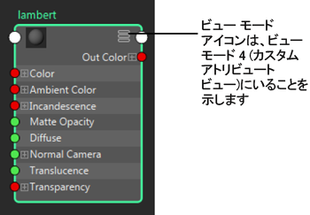

各ノードに表示されるアトリビュートのリストをカスタマイズすることもできます。アトリビュートのカスタム リストを作成するには、ノードを右クリックし、カスタム アトリビュートのリストを編集(Edit Custom Attribute List)を選択します。カスタム アトリビュートのリストを作成した後で、カスタム アトリビュート ビューで選択したノードを表示するには、 かホットキー [4] をクリックします。「ノード エディタ(Node Editor)でノード アトリビュート リストをカスタマイズする」を参照してください。
