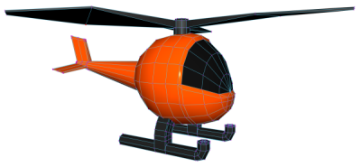

| ポリゴン オブジェクト(Polygon objects) |
ポリゴン オブジェクトはフェース、エッジ、頂点で構成される 3D ジオメトリック オブジェクトで、「ポリゴン メッシュ」と呼ばれることもあります。ポリゴン メッシュは、ゲーム、映画、インターネット用に作成されるさまざまなタイプの 3D モデルに広く使用されています。 ポリゴン メッシュの基本や作成および編集する方法の詳細については、「ポリゴン モデリング」を参照してください。 |

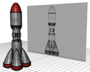

| イメージ プレーン(Image planes) |
イメージ プレーンは、さまざまなイメージを「投影」できる 2D プレーン(グリッド)です。通常は、オブジェクトをモデリングするときにイメージを参照する目的で使用したり、シーンのバックグラウンド イメージとして使用します。 カメラにアタッチされていないフリー イメージ プレーン(を選択)、またはパース カメラにアタッチされたイメージ プレーン(パース ビュー パネルでを選択)のいずれかを作成できます。 詳細については、「イメージ プレーン」を参照してください。 |

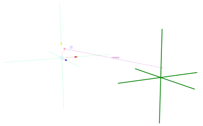

| ロケータ(Locators) |
Null と呼ばれることもあるロケータは、空間の位置を表すだけでレンダリングされない、アイコンのようなオブジェクトです。を選択します。 ロケータは、大したものではないように聞こえますが、キャラクタのジョイントの親になったり、別のオブジェクトを拘束できるオブジェクトになったり、2 点間の距離の計測に使用できるなど、便利なヘルパー オブジェクトです。 |
