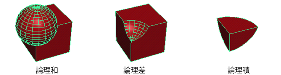

ブール演算が実行されます。これでオブジェクトのフェースが接続され、オリジナルのメッシュが単一のオブジェクトとして機能するようになります。新しいオブジェクトは、最初に選択したオブジェクトの名前が付けられ、ファイル名の数字が 1 つ増やされます。
たとえば、論理差(Difference)演算を使用して立方体から球を減算し、その後でオリジナルの球をアニメートして目的のエフェクトを作成することができます。
