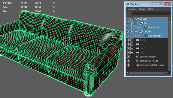

Stingray ゲーム エンジンと Maya LT が同一システムの場合は、ポリゴン数に制限なくシーンを直接 Stingray プロジェクトに書き出すことができます。
Stingray プロジェクトに FBX アセットを書き出すには

Maya LT は、選択したオブジェクトまたはシーン全体を Stingray プロジェクトの指定ディレクトリに書き出します。

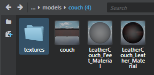

FBX ファイルは Stingray のアセット ブラウザ(Asset Browser)にすぐに表示され、読み込んだアセットを使用する Stingray のレベルに配置することができます。送信するオブジェクトに関連するすべてのマテリアルは、Stingray ディレクトリ内のアセットとは別のファイルとして作成されます。
