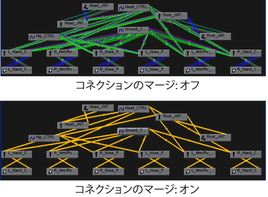

オプション > 接続のマージ(Options > Merge Connections)を使用すると、あるノードから別のノードへの複数の接続を集約できます。すべての平行接続が単一の接続として太字で表示されます。マウス ポインタを太字の接続ライン上に置くと、ハイパーグラフ(Hypergraph)にそのすべての接続の名前が表示されます。

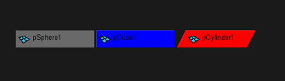

ハイパーグラフ(Hypergraph)のヒート マップの表示(Heat Map Display)を使用して、シーンの各種ノードのパフォーマンスの影響を視覚的にレビューすることができます。
ヒート マップの表示(Heat Map Display)をオンに設定すると、ノードのパフォーマンスのタイミング値に応じてハイパーグラフ(Hypergraph)でノードにカラーが設定されます。ヒート マップの表示(Heat Map Display)を使用すると、コールバックの回数、計算方法、ダーティ更新、描画回数などのさまざまな測定基準のモニタを選択できます。指定した測定基準での実行時間が長いノードは、各種しきい値を超過するにつれて、青から赤へとカラーが変更されます。これにより、リソースを大量に消費するノードとそうでないノードをすばやく判別できます。
ヒート マップの表示(Heat Map Display)の既定のカラー設定を以下に示します。
カラーはパーセンテージで測定されます。既定では、ネットワーク内で最高のタイミング値のノードは赤で表示され、ゼロ以外の最低のタイミング値のノードは青で表示されます。タイミング値の大小は、青から赤への変化によって表されます。上限または下限のしきい値は、ヒート マップの表示(Heat Map Display)オプションでカスタマイズでき、また、特定のパフォーマンスのしきい値を超過するノードを除去することができます。
