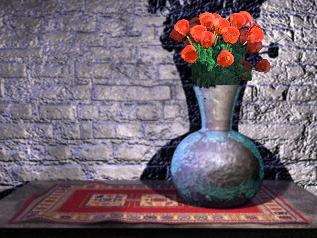

Maya LT では、エリア ライトは 2 次元の四角形の光源です。エリア ライトを使用して、サーフェス上の窓の四角い反射をシミュレーションできます。エリア ライトは、初期状態では長さと幅が 2 対 1 になっています。変換ツールを使用すれば、エリア ライトのサイズを変更してシーンの中に配置できます。 他の光源に比べると、エリア ライトはレンダリングに時間がかかりますが、より高品質なライトやシャドウを生成することができます。エリア ライトは、特に高品質な静止イメージの場合に効果的ですが、長いアニメーションの場合はレンダリングに時間がかかり過ぎてあまり利点はありません。 エリア ライトは物理法則に従って作成されるので、減衰オプションは不要です。エリア ライトと影になる部分とで作られる角度によって輝度が決まります。エリア ライトからポイントが離れるのに伴って角度が小さくなり、輝度が低くなります。減衰とよく似ています。 |

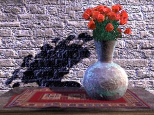

ディレクショナル ライトは非常に遠くにあるポイント ライト(たとえば、地球から見た太陽)をシミュレートするときに使用します。 ディレクショナル ライトは、一方向のみを均一に照らすライトです。光線は平行で、あたかも無限大のプレーンに対し直交して光が照射されるかのようになります。 |

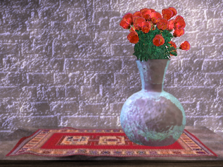

アンビエント ライトは 2 つの方法で輝きます。ライトの一部はライトの位置からあらゆる方向を照らし(ポイント ライトと類似)、一部はあらゆる方向からあらゆる方向を均等に照らします(無限に大きな球の内面から放出されるような感じです)。 アンビエント ライトを使用して、直接的なライト(例: ランプ)と間接的なライト(部屋の壁に反射したランプのライト)のコンビネーションをシミュレートします。 |

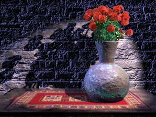

スポット ライトは、ライトの位置から円錐で定義される狭い範囲を均一に照らすライトです。スポット ライトを回転させて照らす場所を定義します。円錐の幅で、光線の幅を定義します。ライトの柔らかさを調整して投影する光の輪郭が不自然に強くならないようにします。また、スポット ライトからイメージ マップを投影することもできます。 スポット ライトを使用すると、光源から離れるに従って広がっていくライトのビームを作成することができます(たとえば懐中電灯や車のヘッドライト)。 |
