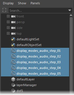

サウンド ファイルをシーンに読み込み、その後、そのサウンドトラックが不要になった場合には、
アウトライナ(Outliner)()から、またはメイン メニュー バーの編集(Edit)メニューにあるコマンドを使用して、オーディオ ノードを削除できます。
注: アウトライナ(Outliner)でオーディオ ノードを確認する場合は、フィルタをオフにしてください。
シーンからオーディオを削除するには、次のいずれかの操作を行います。
- アウトライナ(Outliner)内のオーディオ ノードを選択し、[Delete]キーを押すか、メイン メニュー バーから を選択します。
- シーン内のすべてのオーディオ ファイルを削除する場合は、を選択します。
- 特定のオーディオ ファイルは、で選択して削除します。
