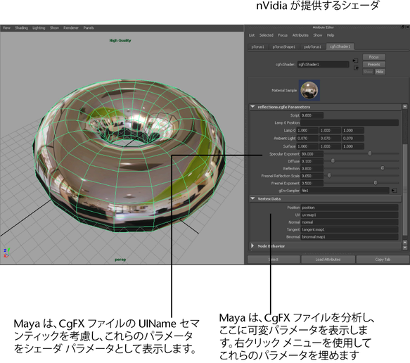

Maya は、時間によって変化するパラメータをサポートしています。時間とともに移動するシェーダの例は、MrWiggle.cgfx を参照してください。

Maya では、開発者が独自の CgFX シェーダに組み込むことができるシェーダ ファイルが、次のディレクトリに提供されています。
