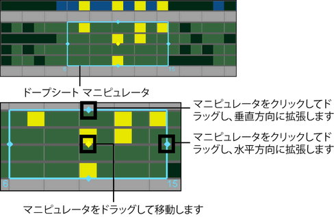

ドープシート(Dope Sheet) マニピュレータ を使用するには
選択したオブジェクトとそのキーフレームがドープシート(Dope Sheet)に表示されます。
キーフレームの選択ツール(Select Keyframe Tool)で選択した領域の周りにドープシート(Dope Sheet)マニピュレータが表示されます。

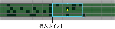

Ctrlキーを押しながら c キーを押して、マニピュレータによって定義された時間とキーの領域をコピーします。
コピーした時間とキーのペースト先となる位置(時間)に、マニピュレータをドラッグします。
コピーした時間とキーがマニピュレータの先頭にペースト、または挿入されます。
挿入ポイントに時間とキーが存在する場合、コピーされた時間とキーの範囲を挿入するスペースを確保するために、時間的に前方に移動されます。

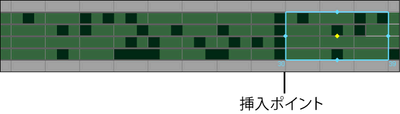

[Ctrl]+[X]を押して、マニピュレータによって定義された時間とキーの領域をカットまたは削除します。
カットした時間やキーのペースト先となる時間の位置に、マニピュレータをドラッグします。
カットした時間とキーがマニピュレータの先頭にペースト、または挿入されます。
挿入ポイントに時間とキーが存在する場合、カットされた時間とキーの範囲を挿入するスペースを確保するために、時間的に前方に移動されます。

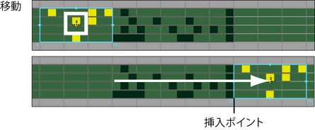

ドープシート(Dope Sheet)マニピュレータの中央を[Shift]キーを押しながらドラッグし、マニピュレータの境界線内で時間とキーの領域を移動します。
時間とキーの範囲をドラッグした先に既存の時間とキーがあれば、移動された範囲が挿入できるように、既存の時間とキーが時間的に前方に移動されます。また、移動された時間とキーの範囲は、マニピュレータの先頭に配置または挿入されます。

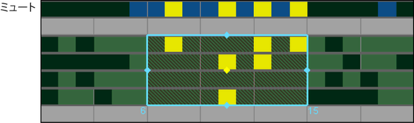

ドープシート(Dope Sheet)メニュー バーでを選択し、選択した時間とキーの範囲をミュートするか、を選択してミュートを解除します。
