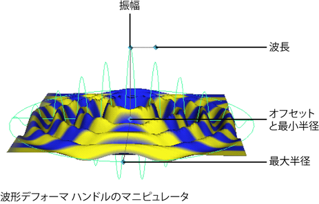

    ヒント: 既定では、オフセット(Offset)最小半径(Min Radius)の各マニピュレータはハンドルの中心に配置されます。
  3. シーン内で、波形デフォーマ ハンドルのマニピュレータのいずれかを選択します。
    波形デフォーマ ハンドル上のマニピュレータで、アトリビュートを編集できます。
  4. 中マウス ボタン でドラッグし、インタラクティブな編集を行います。チャネル ボックス(Channel Box)の値は、変更に従って更新されます。
