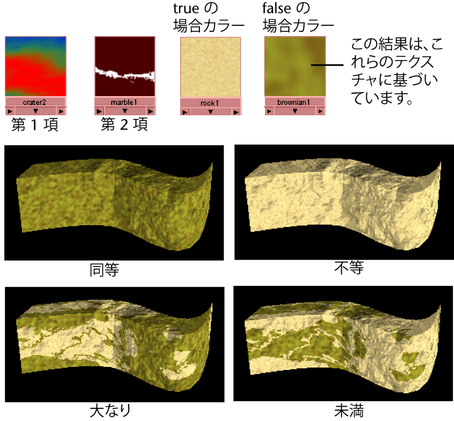

以下に、使用されている条件(Condition)ユーティリティの例をいくつか示します。
条件(Condition)ユーティリティを 4 枚のテクスチャにマップするには
このテクスチャは第 2 項(Second Term)のテクスチャ適用領域を表します。
このテクスチャは適用領域のパターンを表します。
このテクスチャはサーフェスのカラーを表します。
このテクスチャはその上にあるテクスチャのカラーを表します。
