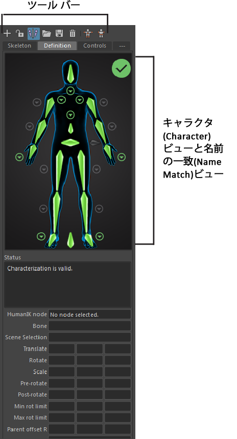

定義(Definition)タブを開くには
定義(Definition)タブには、既存のスケルトンの構造をマッピングするためのビジュアル インタフェースが入っています。このプロセスの結果、HumanIK スケルトン定義(コントロール リグの作成)が作成されます。
