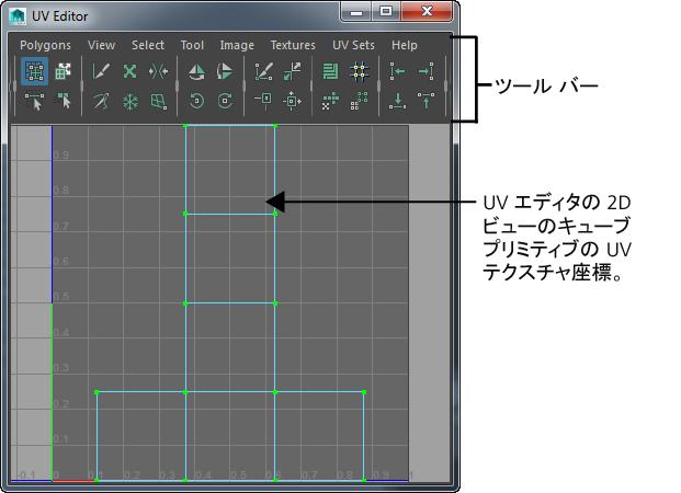

UV エディタ(UV Editor)により、2D ビュー内のポリゴン/NURBS/サブディビジョン サーフェスの UV テクスチャ座標を表示し、インタラクティブに編集することができます。ウィンドウ > UV エディタ(Windows > UV Editor)またはモデリング(Modeling)メニュー セットの UV > UV エディタ(UV > UV Editor)メニュー セットからアクセスできます。UV シェルの使用方法の詳細については、下記の関連項目を参照してください。
Maya 内の別のモデリング ツールで作業するように、サーフェスの UV トポロジを選択、移動、スケール、そして一般的に変更することができます。割り当てたテクスチャ マップに関連するイメージをバックドロップとして UV エディタ(UV Editor)に表示し、イメージと一致するように必要に応じて UV レイアウトを変更することもできます。

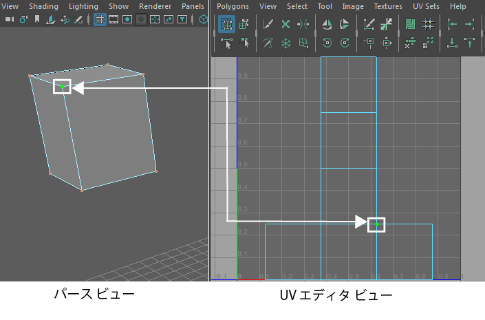

ツールボックスのレイアウト ショートカット セクションを右クリックしてパースビュー/UV エディタ(Persp/UV Editor)を選択することで、3D オブジェクトをその 2D テクスチャ座標と簡単に比較できます。このレイアウトにはパース ビューと UV エディタ(UV Editor)が同時に表示され、3D シーン内の UV が UV エディタ(UV Editor)の 2D ビューの UV とどのように関係するかを確認することや、その逆を確認できます。
UV エディタ(UV Editor)のツールバーとメニュー、またはモデリング(Modeling)メニュー セットの UV メニューからすべての主要な UV タスクにアクセスできます。
