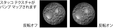

テクスチャのカラーをすべて反転(黒を白に、白を黒に、など)します。反転(Invert)の既定値はオフです。たとえば、反転アトリビュートをオンに設定すると、バンプ/ディスプレイスメント マップの凹凸の領域が逆になります。
