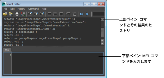

スクリプト エディタ(Script Editor)を開くには
をクリックします。
スクリプト エディタ(Script Editor)では、一行または複数行の MEL スクリプトを入力し、ヒストリ ペインで出力を確認することができます。
上部ペインには、コマンドとその結果のヒストリが表示されます。
下部ペインの MEL タブでコマンドとスクリプトを入力します。
下部ペインのスクリプトを実行するには、次のいずれかを実行します。
スクリプト エディタ(Script Editor)の上部または下部ペインを選択し(ウィンドウ内をクリックし)、[Ctrl]キーを押したまま中マウス ボタンでスクロールします。
スクロールすると、テキストが大きくなったり、小さくなったりします。
スクリプト エディタ(Script Editor)では、すべてのコマンドは入力するときにハイライト表示されます。
